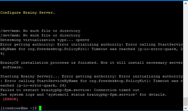

Приветствую!
Кажется,установка прошла гладко,вот только последний блок:
Как решить данную проблему?
Последний раз редактировалось Amney Пт сен 14, 2018 2:52 pm, всего редактировалось 1 раз.
Re: Проблема в конце установки
Сообщение alenka » Пт сен 14, 2018 1:44 pm
судя по значку $ вы из под пользователя панель ставите?
Панель ставится из под root
Сообщение Amney » Пт сен 14, 2018 1:54 pm
Да.
Сообщение Amney » Пт сен 14, 2018 2:50 pm
Все,теперь установил из под root,все гладко прошло.
Просто на другой сервер устанавливал из под пользователя,и такого не было.
