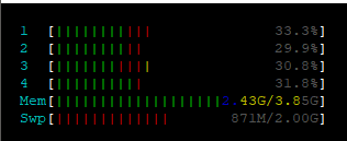

Подскажите пожалуйста новичку: одна из особенностей проектов, которые висят на VPS - это пиковые нагрузки 1-2 дня в неделю. Когда-то на другой панели при этих нагрузках падала БД. Поэтому, для подстраховки я тогда добавил файл подкачки - помогло. Аналогичное проделал на этой панели. Теперь смотрю, загрузка SWAP постепенно растет, не уменьшается, а за неделю заполнился почти на половину. Я не хотел бы дотягивать до последнего момента, когда он заполнится полностью, и в пик сервак ляжет.
Нужно ли каким-то образом разгружать SWAP или нет?
