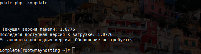

[root@novagroup ~]# /etc/brainy/src/compiled/php5/bin/php /etc/brainy/scripts/update.php -k=update
 Текущая версия панели: 1.0776
Последняя доступная версия к загрузке: 1.0776
Установлена последняя версия. Обновление не требуется.

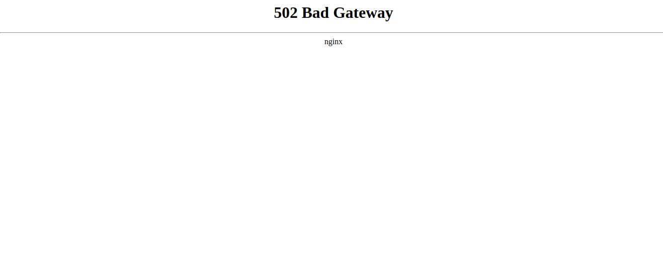

Сообщение lisok77 » Ср фев 20, 2019 6:06 pm
Было бы хорошо если бы Вы сказали как решить эту проблему. Потому-что получил тоже самое после обновления. Выполнял service nginx restart
Получил Redirecting to /bin/systemctl restart nginx.service и это не решило проблемы.

Сообщение Akrobs » Ср фев 20, 2019 6:10 pm
Это пробовали?
yum install -y brainy-php5*
systemctl start brainyphp-fpm
Re: пропала панель
Сообщение andrey » Чт фев 21, 2019 10:32 am
Пожалуйста выполните
yum remove -y brainy-php5* brainy-nginx
yum install -y brainy-php5* brainy-nginx
systemctl start nginxb
systemctl enable nginxb

Сообщение lisok77 » Пт фев 22, 2019 7:48 pm
Помогло спасибо!
