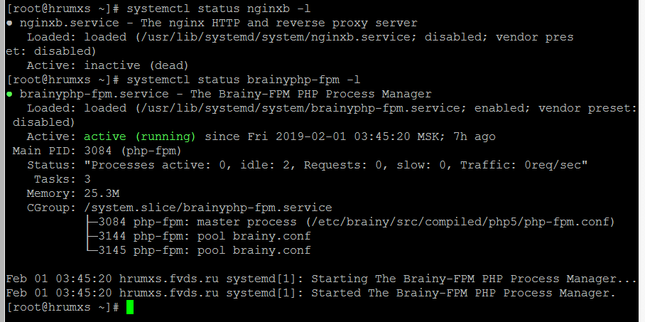

Пустая страница при открытии ПУ по адресу https://82.146.61.217:8000/
При этом сам сервер работает: в консоль логинится, сайты открываются, FTP подключается.
Проблема появилась после того как я в панели в разделе "Вебсервер - Оптимизация работы сайта" нажал на кнопку "оптимизировать", после чего ПУ зависла и теперь нет возможности войти в неё.
Перезагрузка сервера не помогает. Как восстановить доступ в ПУ или переустановить её?
Сообщения: 1798
Re: Пропал доступ в ПУ
Сообщение sbury » Пт фев 01, 2019 6:53 am
systemctl status nginxb -l
и
systemctl status brainyphp-fpm -l
покажите вывод этих двух команд

Сообщение hrumx » Пт фев 01, 2019 8:34 am
вот
hrumx
Сообщения: 9
Зарегистрирован: Пт фев 01, 2019 12:59 am
Сообщение hrumx » Пт фев 01, 2019 9:04 am
Проблема решилась перезапуском панели:
systemctl restart nginxb
Нашел эти команды в ваших ответах в других темах. Спасибо.
