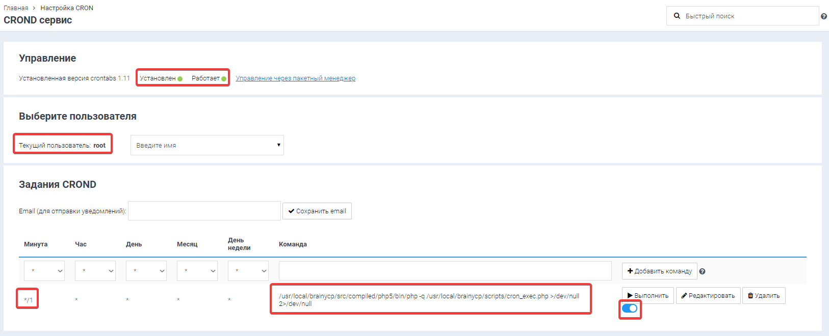

У вас включены служебные крон задания?

А как это посмотреть? Через вебку у меня ничего нет или имеется ввиду вот этот зашифрованный файл в cron от root?
/usr/local/brainycp/scripts/cron_exec.php
Re: не работает АВТОПРОДЛЕНИЕ Let's Encrypt SSL
Сообщение alenka » Ср дек 08, 2021 2:44 pm
Должно быть включено каждую минуту
AlektroNik
Сообщения: 109
Сообщение AlektroNik » Ср дек 08, 2021 2:54 pm
Да, я про нее и говорил.
У меня так и есть.
Все кажется работает.
Просто решил на всякий случай тоже проверить. :D

Крон запущен
etc/brainy/src/compiled/php5/bin/php -q /etc/brainy/scripts/letsen_renew.php 2>/dev/null - тоже не помогло
