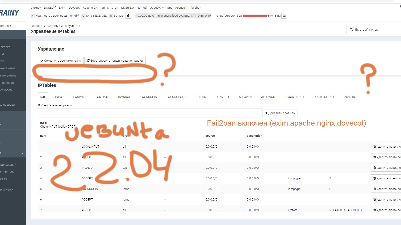

При включении в fai2ban настройки на мониторинг exim, должно в iptables отобразится f2b-exim не видно, собственно как и при включенном мониторинге dovecon apach и т.д . В almalinux 9.2 все отображается.
ubuntu 22.04

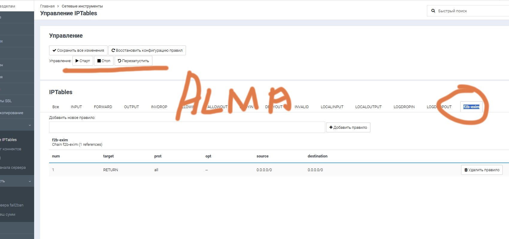

в iptable нет кнопок старт , стоп , перезагрузить. В Almalinux 9.2 есть
ubuntu 22.04

Re: Iptable Fail2ban problems
Так и должно быть, в убунту iptables управляется ядром, а в redhat дистрибутивах он вынесен как отдельный демон.ubuntu 22.04
Проверим.При включении в fai2ban настройки на мониторинг exim, должно в iptables отобразится f2b-exim не видно, собственно как и при включенном мониторинге dovecon apach и т.д . В almalinux 9.2 все отображается.
