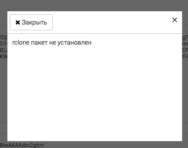

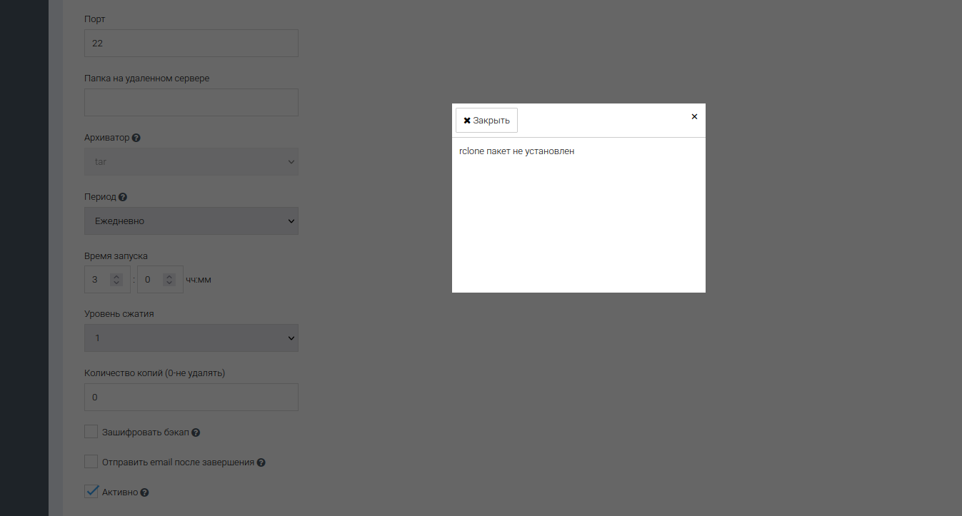

При настройке архивирования на другой сервер, при проверке соединения выдает предупреждение, что rclone не установлен (на другом vpc на cenos8 уже более 3-х лет работает и проблем в настройке не вызывал)
Версия панели последняя, только установленная, OS Ubuntu 20.04
При попытке установит apt install rclone - выдает что уже существует версия (1.50.2-2)

Как настроить бэкапирование?

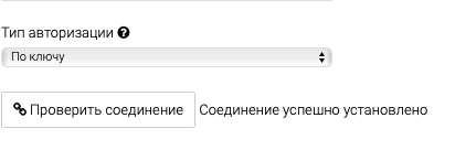

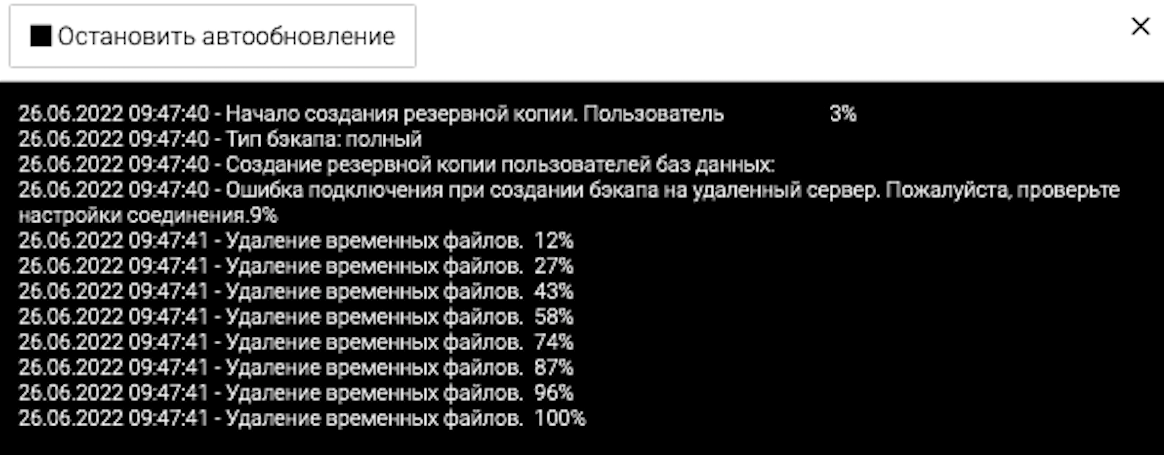

После обновления архивирование на удаленный сервер заработала, но только по паролю, по ключу не хочет.
При проверки соединения, выдает сообщение "соединение успешно установлено", но когда запускаю архивирование, в логе пишет "Ошибка подключения при создании бэкапа на удаленный сервер. Пожалуйста проверьте настройки соединения".
На этот сервер уже идет бэкапирование в течении пары лет по ключу правда на centos 7
Ключ добавлен и даже оба сервера перезагружены.
На принимающем сервере архив стоит centos 7.9, на отправляющем стоит Ubuntu 20.04
