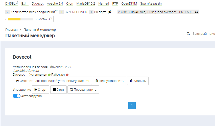

Добрый вечер. После последнего обновления никак не могу запустить dovecot.
Что уже не пробовал делать. Удалял любые связки делал yum clean all и заного ставил. Всё запускается а dovecot нет.

Re: Не запускается DOVECOT
нажмите переустановить и покажите лог окна
