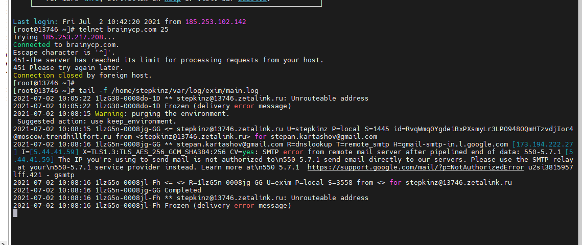

Некоторые провайдеры, или хостеры закрывают 25 порт, ниже команды для проверки.
yum install telnet
telnet brainycp.com 25
Если исходящий порт открыт, должно быть приглашение exim

Все команды для тестирования в данном посте, перед тем как писать что не работает, отправляйте скрины отработки команд.(tail, telnet)

Не факт, возможно наш почтовый сервер не отвечает.
Судя по логу у вас идет отправка через qualify_domain который указан в настройках exim, на который нет ни записей и даже записи А нет на 13746.zetalink.ru
При отправке скриптами, отправляйте письма через ключ -f (это указание отправителя) или пропишите валидный qualify_domain

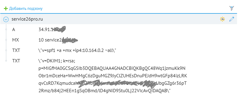

И еще нюанс, на скрине выше, Во первых у вас ошибка в днс записях
1. dkim - нет префикса default._domainkey.
2. spf - ip стоит левый.
Образец всех записей в редакторе днс зон, в вашей зоне.
