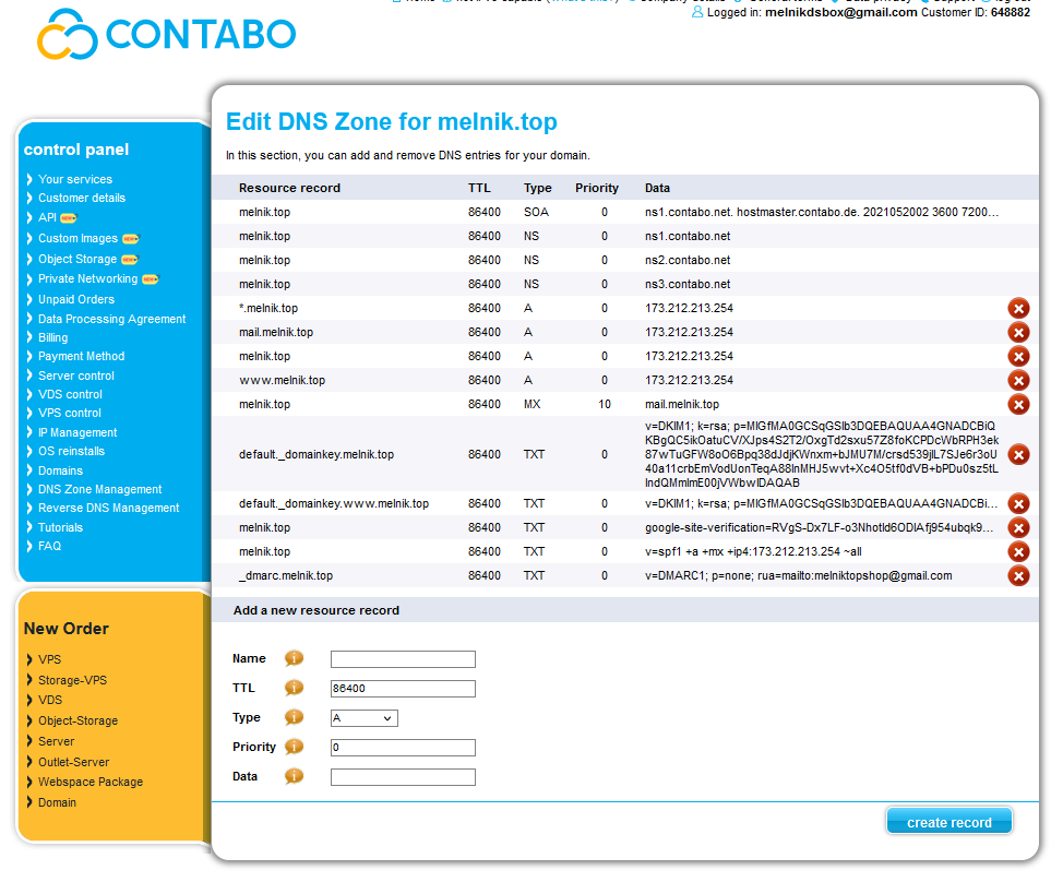

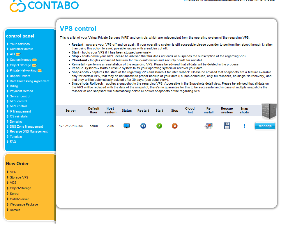

В аккаунте Contabo у меня прописаны ДНС записи. Скрин прилагается. У меня вопрос по инструкциям.
Встречаются ссылки типа: :8002/index.php?do=bindserver&module=zones
Мне их добавлять к своей панели чтобы можно было посмотреть настройки? Или к какому сайту мне это добро тулить?
Повторюсь, я в работе с брейни вообще 0, опыта работы с ней никогда не было. Сейчас по всевозможным видео инструкциям, туториалам, на этом форуме пытаюсь получить внятный ответ, что, куда, зачем.

- Вложения
- vps control.png (98.8 КБ) 31254 просмотра
Re: Проблема с отправкой почты
У вас нет записи А на mx.domain.com, также нет записи dkim
Ссылка на минимальные настройки выше.
Не тот скрин прикрепил. Не я настраивал этот аккаунт, но здесь есть dkim запись, она, по моему даже двоиться. mx запись прописана для mail.melnik.top или нужна еще и для чисто melnik.top?
Проверьте работу сервиса opendkim, а также соответствие dkim записи у вашего регистратора.
Образец записи в редакторе днс зон.
