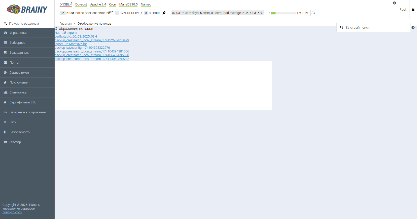

Сообщение rooots » Чт мар 06, 2025 8:11 am
http://91.108.243.96:8002/index.php?do=stream_show

Сообщение alenka » Чт мар 06, 2025 8:31 am
Это get параметр ?do=stream_show для вывода заданий для бекапирования, которого нет в меню панели.
Перейдите на любую другую страницу, попробуйте выйти с панели, и повторно зайти.
Какая версия панели?

Сообщение rooots » Чт мар 06, 2025 8:38 am
На других страницах все нормально.
Текущая версия: 1.0974.20250123
